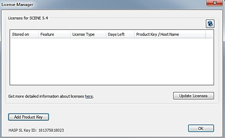

SCENE ライセンス マネージャー の起動
  1. アップグレーのために、SCENE ソフトウェアをダウンロード、インストールした後は、デスクトップ上の 新しい SCENE ソフトウェア アイコン SCENE Software Icon をダブルクリックします。もしライセンス エラーコード 35358 が表示されましたら、[OK] をクリックします。
SCENE License Error 35858
  1. お持ちの全ての製品/ライセンスキーのリストが画面上に ライセンスマネージャーが表示されます。
SCENE License Manager
  1. Update Licenses ボタンをクリックします。保守に加入済みか、製品/ライセンスキーのアップデートのためにインターネット接続ができているかの確認の情報メッセージが表示されます。もし、これらの準備ができていましたら、[OK] をクリックします。
    Scene License Message to Proceed
  2. ライセンスのアップデートが起動し、状態バーが表示されます。このウインドウを閉じないでください;数分かかるかもしれません。作業が進んでいる間、緑色の状態バーが動きます。
    SCENE License Manager Progress Bar
  3. ライセンスのアップデートの成功 のメッセージが表示されましたら、[OK] ボタンをクリックします。
    SCENE License Manager Successful Message
  4. デスクトップ上で、SCENE ソフトウェアのアイコン SCENE Software Icon をダブルクリックして、ソフトウェアを起動します。ソフトウェアのアップグレードが完了しました。使用準備ができました。
