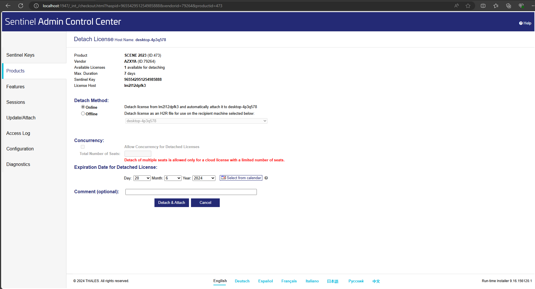

  2. [デタッチ]ボタンをクリックして、このクライアントコンピュータでキーを使用できるようにします。[デタッチ]フォームが表示されます。
    Sentinel Admin Control Center デタッチフォーム
  3. 有効期限(ライセンスがサーバーライセンスプールに復元される日時)を設定し、[デタッチ&アタッチ]をクリックします。選択した日付は、ライセンスを切り離すことができる最長日数に収まらなければなりません。
ライセンスは、このクライアントコンピュータに一時的に取り付けられています。ライセンスキーは、有効期限に達するとネットワークライセンスプールに戻されます。

  3. [デタッチ]フォームが表示されます。デタッチ方法では、オフラインのラジオボタンを選択します。「受け取り側マシンの選択」ドロップダウンには、クライアントが表示されています。適切なクライアントを選択してください。
  4. 有効期限(ライセンスがサーバーライセンスプールに復元される日時)を設定し、[デタッチ&アタッチ]をクリックします。選択した日付は、ライセンスを切り離すことができる最長日数に収まらなければなりません。
  5. .H2R ファイルをストレージメディアに保存し、クライアントコンピュータにファイルを転送できるようにします。
