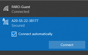

  1. お使いのコンピューターで、通常はWindowsタスクバーにあるワイヤレスアイコンをクリックしてください 。または、 [設定] > [ネットワークとインターネット] > [Wi-Fi] > [利用可能なネットワークを表示] WinWiFiIcon.png からアクセスすることもできます。
  2. 利用可能なネットワークの一覧から FaroArm を見つけて、[接続]をクリックします。以下の例では、A2-S5-22-38177 です。
  3. 「接続」をクリックすると、セキュリティ保護されたプロトコルが設定されている場合は、前のセクションで設定したパスワードを入力するよう求められます。
  4. その後、コンピュータは2分以内にFaroArmネットワークに接続します。

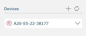

  5. FaroArm Managerのメイン画面に戻ります。右下にある「アダプター」ドロップダウンボックスをクリックし、お使いのコンピューターのWi-Fiアダプターを選択してください。
  6. デバイス一覧(画面右上)で、更新ボタン(円形の矢印が2つ)をクリックします。
  7. FaroArmがデバイス一覧に表示されますので、シリアル番号の横にある赤いプラグアイコンをクリックしてWi-Fi接続を開始してください。
  8. 接続が完了すると、プラグアイコンが緑色に変わります ArmMaanger_StatusGreen-Inline.png。これでFaroArm Managerを閉じることができます。
