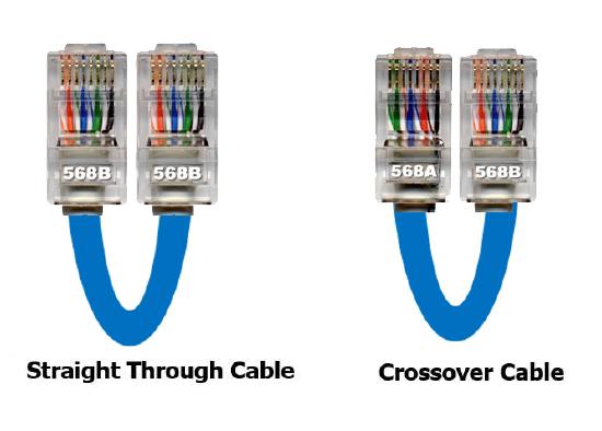

    接続に使用するケーブルの種類は、ルーターの設計によって異なります。  まず、標準的なストレートイーサネットケーブルを試します。 ただし、接続はできないものの、FARO Utilities の Find Tracker ツールを使用して Tracker が見つかる場合は、Tracker に付属のクロスオーバーケーブルを使用します。   このケーブルは、コンピュータとの直接接続用ですが、新しいルーターまたはワイヤレスハブでの使用に適している場合があります。  この画像は、2 種類のケーブルの違いを表示しています。
