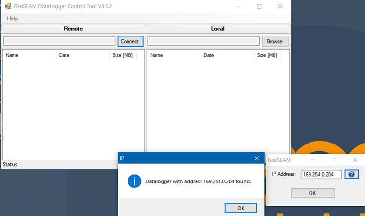

  1. ツールを実行するには、前の手順で抽出したDataLogger.ControlTool.exeファイルをダブルクリックします。
  2. PC がイーサネットケーブルを介して起動したデータロガーに接続されていることを確認してください。データロガーとの通信を開始するには、[接続]をクリックします。
  3. 右の検出アイコンをクリックします。接続されているデータロガーが検出され、適切な IP アドレスがウィンドウに自動的に入力されます。

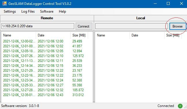

  4. [OK]をクリックして続行します。以下の画面が表示されます。緑色で表示されるファイルは、データロガーに現在保存されているデータセットです。

データセットをローカルコンピュータに転送する
  1. データセットをローカル コンピューターに転送するには、まず宛先フォルダを選択する必要があります。図のように、ローカル ペインで[参照] を選択します。
  2. 保存先フォルダを選択します。
  3. 目的のデータセットをハイライトで選択し、保存先フォルダにドラッグします。
  4. データロガーからデータセットを削除するには、ハイライトして削除します。この操作を行うとデータロガーから削除され元に戻すことができませんのでご注意ください。
